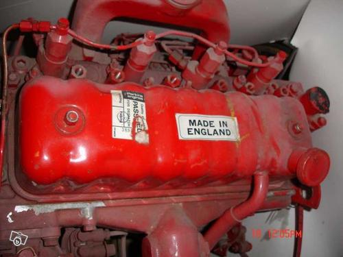

Dieseln skall gå genom spridarpumpen ( högtryckspump) vidare genom spridarna och därefter in i cylindern, och överskotts diesel går i returledningen tillbaka till tanken.
Snodde denna bild på en Perkins 4108 från en annons på blocket för att illustrera. Spridarna syns mkt tydligt och även returledningen. (jag ber om ursäkt för denna tillfälliga bild stöld)
/RC
