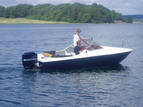

hade samma problem på min Mercury 175Hk V6 - 77 ,när jjag gasade så ville motorn dö men drog jag tillbaka så gick normalt, det visade sig att jag pajat några tändstift och när jag drog på så blev det för mycket bensin eftersom några tändstift inte fungerade 100% , jag hade använt för mycket startgas vilket pajar tändstiften eftertag , men det visste jag inte då så jag åkte till bryggan för att hämta pappa, sen ville den inte starta mer...., så vi drog hem båten och där bytte jag till dom gamla tändstiftena vi fick när vi fick motorn och då startade den hur lätt som helst !?  kan ju ha något med tändstiftena, vad vet jag...
