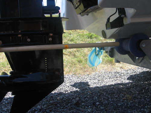

Hissa motorn?
Hej båtvänner!
Ska iväg och sjösätta snart och har läst här på forumet att atikavitationsplattan ska vara i samma höjd som kölen. Hur tycker ni att det ser ut? Kommer jag märka någon skillnad om jag hissar motorn. Båten är en HR 465 med 60HK. Toppfart nu med gps 31 knop. (nyvaxad:)

Det ser bra ut tycker jag. Har själv kört flera år med en Flipper 620 och med motor 115hp Jonson. Hade samma avstånd, och det fungerade bra.
Det skulle inte skada att hissa 1-2.
När båten lätt går upp och planar skadar det inte om kavitationsplattan är ca. 1 ovanför kölen.

Motorn sitter utan tvekan för lågt. Jag skulle hissa ett eller 2 hål. Det är inga som helst problem. Men om du är nöjd som den är nu finns det ingen anledning att hissa bara för att få ur ett par knop till.

Ska testa att hissa den 1 hål. Borde i teorin också dra lite mindre bensin. lite mer fart är aldrig fel.
Klart du ska hissa! Motorn sitter för lågt nu och oftast ger det lite skumma sjöegenskaper. Det brukar kännas som båten går på näsan och försöker man trimma ut börjar den ofta lätt galoppera. Märkt nåt sånt?
Med en standard alupropeller brukar riktlinjen vara att AV-plattan ska va i linje med botten och ofta kan man även hissa så den ligger upp till 2 cm över. Ska man högre brukar det krävas stålpropp. Generellt bör motorn sitta så högt greppet tillåter för bästa verkningsgrad.
Håller med att du bör hissa motorn 1 till 2 hål. Jag hade så som du har förra sommaren på en hr510 men det var för lågt. Fick änglavingar sprut åt sidorna bak. Hissade min snurra 2 pinhål i våras. Sjöegenskaperna på båten känns nu bra och vattensprutet är borta. Dock går den inte fortare än förra sommaren utan farten är samma.

Ska ner och testa med 2 hål höjning.

Blev det någon skillnad i fart? Funderar nämligen på att höja min. Den är så långt ner det bara går, och har också mycket sprut åt sidorna.
