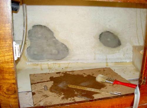

Fick med ett ekolod med akterspegelsgivare med min nuvarande stora segelbåt. Monterade givaren mot botten i min bohusjulle, med en stor klick silicon. Provade först med givaren i en plastpåse med vatten så att det fungerade och det har fungerat utmärkt. Vattentemperaturen bryr jag för min del mig inte om. Det är ändå alltid för kallt för min smak. tacke vet jag rehabbasängen på Tumlaren. Där är vattnet skapligt varmt - åtmintone när man hoppar i. tommy badkruka PS Att välja är att försaka Å andra sidan - vad spelar det för roll om man borrar hål i botten på en plastbåt? Det finns ju fabriker som tillverkar både sliptrissor, Epoxy och glasfiberväv. DS
Vattentemperaturen bryr jag för min del mig inte om.Skrikandes Det är ändå alltid för kallt för min smak. Tacke vet jag rehabbasängen på Tumlaren. Där är vattnet skapligt varmt - åtmintone när man hoppar i.
