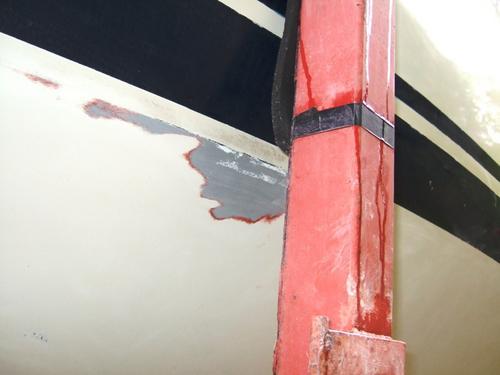

Jag håller precis på med det underbara jobbet  att slipa bort all gammal färg under båten ( Maxi 95). Tänkte i samband med det höja vattenlinjen, för det blir så skitigt längs vattenlinjen. Förhoppningsvis sparar man lite jobb på vårarna.
Men till frågan! Ovanför vattenlinjen har jag två blåa ränder, stripes fast målade. Hur får jag bort dom med minsta åverkan på gelgoaten? Slipar man eller ? Och man slipar, vilka papper?

Jag tröttnade på att slipa så jag målade över med ny topcoat iställlet på den del som tidigare varit blå och nu skulle vara vit. Fast topcoaten behöver ju också slipas, och man får väl se om några år om det håller.
Hej! Jag höjde vatteninjen över den undre randen på min Maxi 77. Jag bara slipade den blåa randen så att den blev matt sen målade jag över med bottenfärg, blev kanon. Det bästa är kanske dock att slipabort randen helt och sen måla med någon grundfärg. Mvh Marcus

Här har jag börjat vattenslipa med 150 korn. Men det är väl för grovt, eller???
