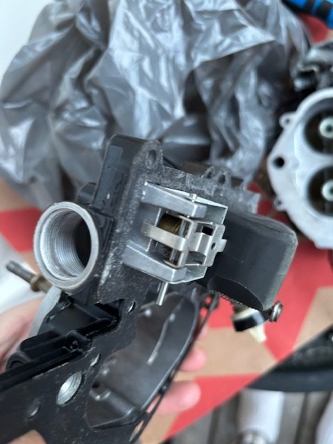

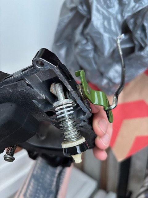

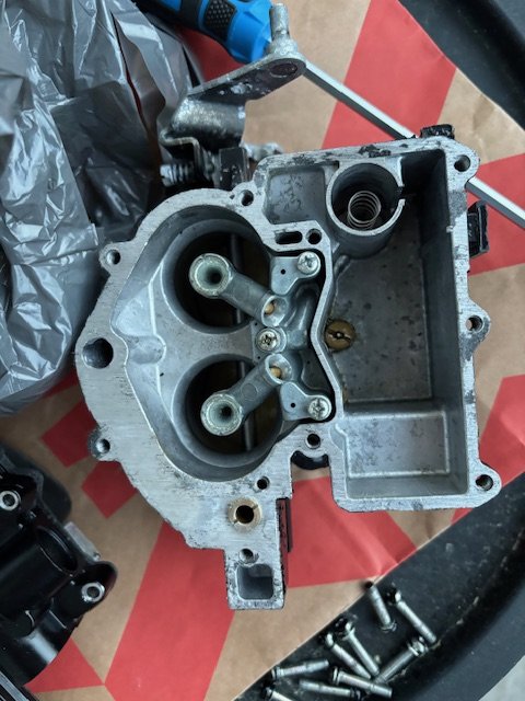

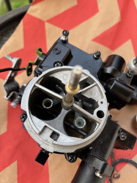

Skickar med några bilder innan jag gjorde rent, glömde självklart ta efter..
