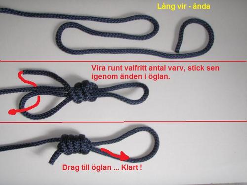

Eftersom ingen lyckats fixa en vettig handbroms för båtar i år heller, blir det tyvärr till att knyta snören hit o dit som vanligt.
En enkel och mycket användbar knop som sällan är med i knopbeskrivningar är den klassiska hängsnaran.
Perfekt för snabb förtöjning i t.ex. akterpålar, lägg på och dra till bara. Har friktion i löpsnaran så den sitter stadigt även om pålen är slät och utan nedhasnings-skydd.
Skulle man ångrar sig och snabbt vill ha bort knopen, så försvinner den bums ifall man tajtar snaran utan att ha någonting i den.
Rekommenderas till alla båtägare utom möjligen kraftigt deprimerade ... Flört
