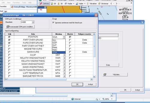

Man måste dock välja typ manuellt, detta är felinställt från början.
Välj till GGA!
