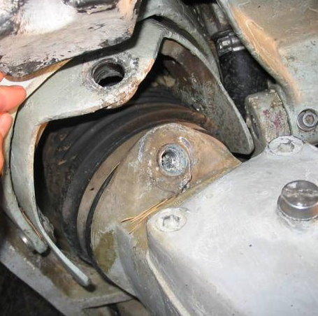

Jag köpte nyligen ett bättre begagnat 280-drev.
När jag kom hem märkte jag att fastsättningen för styrhjälmen såg annorlunda ut.
Det var två mindre bultar istället för en stor bult som finns på mitt gamla drev.
Frågan är om jag kan skifta drevdelen som fäster i hjälmen från det gamla till det nya drevet?
Eller måste jag fixa en ny hjälm som fäster med två bultar ?
Är inte så hemma på VP drev men du tänkte alltså skifta sköld/överhus, vad jag vet så ka det inte vara något problem...
//Johannes
Om jag förstått det hela rätt så fick du inte med styrbussningen till drevet?
Det räcker att köpa en ny bussning och bultar för jag tror att måttet på hålet i styrhjälmen är det samma oavsett om infästningen i drevet är för en eller två bultar.
