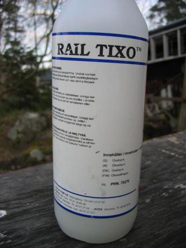

Man behöver inte göra en egen blanding det finns färdiga produkter på markaden.Har själv provat ett medel som innehåller oxalsyra(RAIL TIXO) som funkar skitbra.Köpte det på Mekonomen 1 liter för 69kr.strök på det med en vanlig svamp som man tvättar bilen med lät det dra 30minuter.skrovet blev som nytt.
