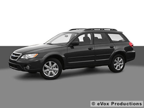

den bilen som vi har =) , en Subaru Outback,som får dra 1540Kg? nånting över 1500 så det är den bästa bilen fanns nog en annan bil också,en peugeot?osäker. man får dessutom mycket mer för pengarna än en volvo.
 den har ALLT utom gps,backvarnare och skinn? till ett pris mellan 200-300.000:-
då pappa o mamma inte orkade ta E kort så köpte vi denna bilen för några årsen, har fungerat klockrent! startar alltid och är en toppen bil , att den har AWD Auto Wheel Drivemed hög och låg växel är bra då den har 4-hjuls drift hela tiden och kommer fram överallt (den är dessutom högre än dåvarande subarus jeepmodell) ,mor min har som längst legat i 0.65L/milen trots 4WD i. våran outback är från 2004.
mor och far ska nu ändå ta E  kort då dom ändå behöver det och det är så bra.
http://www.subaru.com/shop/model_consideration.jsp?model=OUTBACK - länk till subarus hemsida på outback
