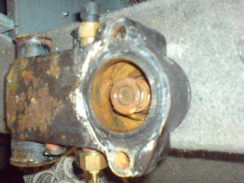

Tänkte kolla upp termostaten idag.
Jag är ingen fena på motorer men jag antar att detta är teromostaten. (se bifogad  bild)
Det jag tycker verkar konstigt är att den verkar vara öppen konstant.
ska det vara så ?
 Min motor är en Mercruiser V8 5.0 L
Och jag antar att det kallas för sjövatten kylning med impeller i drevet

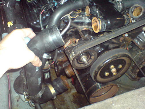

En annan sak jag märkte när jag plockade bort termostaten var att
jag hittade två stycken metallringar i inloppet till motorn
dvs nere till vänster där slangen jag håller i handen skall sitta.

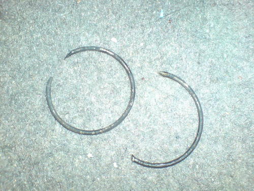

Dessa två ringar hittade jag i inloppet på kylningen till motorn.. Någon som har någon ide om vart de kommer ifrån ?
Den slang som du håller i handen är armerad med en metallspiral, ringarna kommer med största sannolikhet därifrån.
Det går inte direkt att se på bilden att termostaten är öppen, det är den fjäderbelastade delen som ska vara stängd. Prova att trycka på den så den öppnar och stänger så ser du om allt är som det ska.
Mhv
Henrik
Senast ändrad av Bayliner1954 | 03 maj 2008 | 21:58
Termostaten ska som du misstänkar vara stängd tills vattnet nått c:a 60 grader. Lägg den i en kastrull och värm och se om den rör sig.
Men du behöver nog byta om du kan se att den är öppen. Motorn kommer inte upp i temperatur och drar lite mer bränsle.
Håller med ,
Var termostaten som gjorde att ja fick byta motor då den inte öppnade. kolla även in termostathuset samtidigt och passa på å byt om det e allt för rostigt. (tunnt gods)
