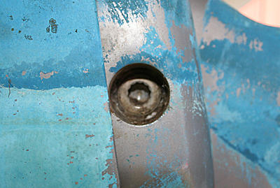

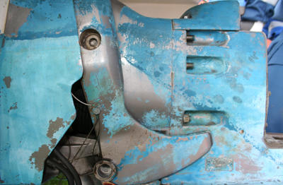

Inför en ljuvlig båtsommar besämde jag mig för att byta drevbälg. Båten som jag köpte i påsk hade stått still sedan tre år tillbaka och en service är således på sin plats. Tyvärr räknade jag kallt med att arbetet skulle gå som en dans. Ner med drevet, byt bälg och sedan tillbaka med drevet igen. Dessvärre gick jag på patrull redan i moment ett när jag skulle montera ner drevet. Bultarna som håller fast pivothuset är av en tolvtandsmodell från helvetet! Skrikandes
Jag gjorde en sökning på nätet, hittade en xzn-hylsa som passade men var tvingad att beställa M14 då M12 varför litet. Det vidriga var att även om M14 såg ut att passa så var den också marginellt för liten. Så endera måste jag ha en specialnyckel eller så har man släppt nån tummodell av xzn-hylsorna som skulle motsvara storleken större än M14.
Nu behöver jag desperat er hjälp på MG! Drevet är ett Volvo Penta SX och är från 1998-99. Allt är byggt i USA och kanske har någon stött på något dyligt tidigare? Jag bifogar en bild på eländet.

Tyvärr är det dom två bultarna som står ivägen för att lossa drevet. Jag skulle teoretiskt också kunna bara lossa drevet från pivothuset också men det har satt sig som om någon svetsat samman delarna! Kan nån tipsa om ett universlknep för att ta isär det där så mottages det gärna!
Appråpå torx så är de 6-tandade, dessa är 12-tandade. Alltså som xzn-hylsor men det passar ändå inte...
Givaren somsitter på andra sidan, den som mäter drevvinkeln har ju samma 12 taggare som du behöver. Om du mäter på ytterdiametern på den så borde du kunna köpa rätt nyckel. //P
Drev är inte min starka sida men drev.se borde väl kunna ordna fram rätt verktyg
STOPP !!!!!Tyst
Det ser ut som en 'intolv' men är ½ insex.  OBS prova inte med ngt annat, blir skallen rund invändigt får du ALDRIG av den.

Tack för det rådet. Funkar det med en insex så får jag ta på mig helgens dumstrut! Något jag dock gör med glädje om skiten lossnar! Ska upp och prova imorgon...

Du måste få loss drevet från pivothuset först. Det är nog axeln
som sitter fast i medbringaren på svänghjulet. Försök att spraya
rostolja på axeln där den går in i medbringaren. Du ser den om
du tittar ner bakom motorn. Ett gammalt Mercruisertrick är att
lossa de sex muttrarna som håller drevet, och placera en bräda
mellan drev och pivothuset, lyfta drevet och slå ner det med kraft.
Då brukar det lossna. Volvo Penta rekommenderar att man tar
loss drevet varje år, och smörjer splinesen. Bultarna till pivothuset
Kan verka förvirrande, men om man tänker sig bultskallen som en
tolvkantsnyckel och insexnyckeln som en sexkantskalle så klarnar
det. Det är 1/2 insex. Det sitter även ett stödlager i skölden som

Du behöver inte lossa dessa bultar för att byta bägge bälgarna, det räcker med att ta loss drevet och vinkla upp den delen som blir kvar.
Jag har haft ett likadant drev och bytte bälg/bälgar på detta sätt vid flera tillfällen

Stopp!
Du ska inte lossa pivothuset!!!
Lossa drevet, sex muttrar, växelvajer m.m.
Bälgen byter du underifrån, sväng ut drevet så kommer du åt lättare.
Lite trixigt men det går.

Efter att ha kört i sönder den första hylsan så fungerade den andra 1/2 tums insexnyckeln. Förra ägaren hade tydligen säkrat upp fint med locktight!
Sedan väntade ytterligare två timmar i verkstan med gas och brytjärn för att få isär pivothus och drev som satt sig i en vacker oxiderande fusion! Har någon haft nått dyligt problem tidigare?

Insexhylsa Artnr:90200 Beskrivning:
För att lossa bälghuset på Alpha/Bravo vid bälgbyte.
Pris 139:-

Att drev.se tydligen har en passande nyckel fick jag reda på försent. Fast det är ju inte så noga när 1/2 tums insex fungerar så vackert.

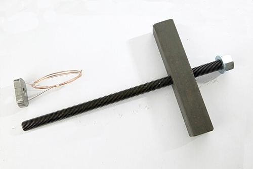

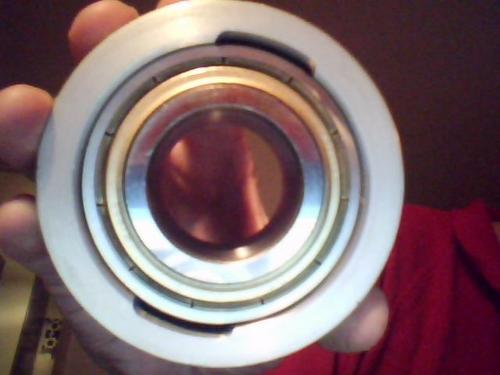

Hur ska man få ut stödlagret ur ett SX drev med V6 motorn?
Jag har det nya lagret samt bälgar .
Jag frågade runt lite idag och fick 2 svar man kunde typ ta en stång med tyngd på och slå ut lagret bakåt??
Den andre sa du måste bort med motorn och dra det innåt..
Någon som vet eller har gjort stödlagerbyte.
Mycket tacksam för svar.
Är det samma lager som Rollen skriver om längre upp?
Det sitter även ett stödlager i skölden som kan behöva bytas. Det kan vara riktigt besvärligt att få ut. Man behöver en avdragare med glidhammare av bra kvalitet
I så fall tolkar jag det som att du tar ut det bakåt när drevet är borta...

Jag har inte varit inne på forumet på länge, men ja lagret tas ut bakåt och det krävs en smal, bakvänd avdragare med 3 långa klor dvs en specialare - jag har haft förmånen att låna en avdragare från en Penta verkstad. Jag försökte med glidhammare också innan jag frågade marinan som bara garvade åt mig....

www.drev.se så kan man köpa ett specialverktyg för att få loss stödlagret.
