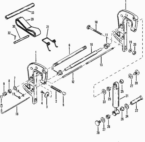

Tungtiltad merc 500
Har en Mercury 500 utan trim/tilt som är otroligt tung att tilta upp, är det stötdämparna (NR:21 på bilden) som är slut eller vad beror det på (förutom att jag är svag)Tungan
Hehe, styrkan kan ju vara en faktor ;) Nävars, skojade bara.
Hade själv för ett par år sedan en Merc 650 av årsmodell 76. den va också tungtiltad. Det kan ju vara själva stötdämparen. Det skulle också kunna vara det rör som går mellan monteringsskruvarna, själva vippfästet som ärgat, hur det nu stavas. Du hittar möjligtvis inga fettnipplar?. Det brukar dock bli lättare att tilta snurran när värmen kommer.
Skulle gissa att problemet ligger där i krokarna.
Mvh
Micke
har en sådan motor med, samma problem här, bara o ta i allt du har :P
Visst, men det måste ju finnas nån lösning på problemet. Har svårt att tänka mig att motorerna levererades med detta problem...
stötdämparna har troligen tjärvat ihop, min är sega som sjutton, på motorn jag hade innan som var likadan bara 3 år äldre fanns de inga såna på o den var alltid lätt o lyfta/tilta, kanske går o smörja upp dom,
Stötdämparna är gasfyllda och går inta att smörja, är troligtvis inte dessa som är felet.
Felet brukar sitta i tiltleden som rostar ihop, även fästena till stötdämparna brukar ärja sönder så det går trögt att fälla upp motorn
Ska undersöka alla delar och se om det är så att det kärvar
