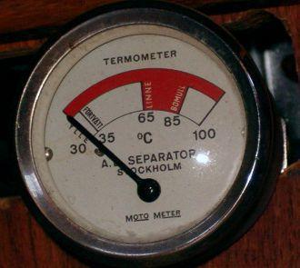

CoolTemperaturmätaren graderad i ylle bomull fintvätt.
