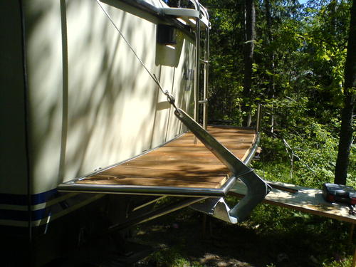

Till förra säsongen gjorde jag en ny plattform till Maxim:en, Jag måttade ut hur jag ville ha det och sen gjorde jag en jigg som jag kunde montera upp delarna i. Jag har ingen möjlighet att svetsa rostfritt så det tog jag hjälp med. Jag tror du klarar dig utan mittstag om du bara gör stag i sidorna och kanske fyra fästen i akterspegeln. Jag skickar en bild på hur det blev, öglan som håller ett Bruceankare är hur bra som helst! Bara att lossa tampen uppe vid knapen för att fälla ankaret. Känner inget behov av ankarspel alls och dessutom slipper man ha ankaret ombord/på badplattformen.
Riktigt snygg! Jag hörde mig för hos en svetsfirma här i Östersund i alla fall, gav dem en ritning med längder osv... Idag fick jag ett prisförslag på drygt 4000:- inkl moms! Det känns inte som att det är värt det för det priset, jag kan ju själv gå och köpa sex meter rostfritt rör för 1500:-, kapa de längder jag behöver och åka iväg med delarna för att få dem svetsade... Obestämd
Som fd ägare av en 21:a så blev det fb snyggt...fanns ingen på min. Total kostnad o materialåtgång får Du gärna berätta om.(allmänintresse oavsett båtfabrikat)

Fästet består egentligen bara av en ögla i 10mm rosfri stång. Jag ser inget behov av ett dyrt fäste med rullar och allt. Här är en bild innan träet kom på plats, man ser öglan längst till höger på bilden. Storleken är anpassad för att stämma mot skaftet på ankaret. I och med att ankaret sitter så lågt så spolas det alltid rent från lera och tång när man åker.
