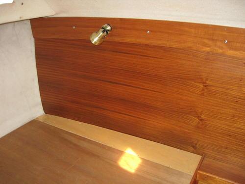

Angående borttagning av de vita luddet, va satte ni dit istället? ni som bytt ut.Har tagit bort i aktern och satt en lackad 4mm teak faner skiva istället för luddet, blev riktikt bra om ja får säga de själv. Nu börjar de lossna på styrbord sidan, och vad ska man ha då frågar men sig. En skiva till? de kan blir för mörkt tycker vi.allternativet är att klä med någon sort av beklädnad, typ sådan som sitter i taket.Men först ska ju skiten bort, ja vet ju vilket jobb de är, Watski hadde något som skulle ta bort limrester, får nog köpa och testa. När ja gjorde rent bak så hadde Biltema en liten burk vars inehåll man smeta på med medföljande pensel, sen var de bara att skrapa bort de gamla limet,och de gick mycket lätt. Men den fins inte mer, man kan ju undra va de va i den burken. Om man nu väljer att klä med skrovbeklädnad, ska man ha någon sorts isolering först? eller kan man limma direckt på den rengjorda ytan? någon som vet ?? Skall se om ja kan ta några bilder och lägga upp dom i mitt fotoalbum så ni kan se va ja menar. Önskar tips på va man bör tänka på under tiden

Hej igen, tak för svaren. Här kommer två bilder på hur de ser ut i akterruffen just nu.

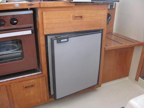

Bild nr 2 med ludd forfarande på. Föresten, bilden men skivan i förruffen såg rätt bra ut. tycker ja ialla fall. Fick inte med bild nr 2 Fråga mig inte varför, får väll försöka igen. Har även en bild på mitt nya skylskåp på plats,Isoterm 65L, passa perfekt i de bifintliga gluggen, fick endast ta bort ca 5mm i överkant

Isoterm 65L. Har försökt ett antal gånger med bild nr 2, men får den inte att komma med. Ja ger upp med bild nr 2.
