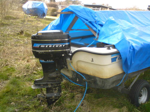

Ryds 430GT - 40 Hk 24 knop kass fart vad kan va fel?
hej satte idag på en 40 hk på min båt, hade innan en 30 hk som då gick i 23,9 knop.
mättre idag upp med gps med min mercury 40 hk - 1979a. kom upp i 24 knop urdåligt.
känns ändå som den varva ut. vad kan vara felet? motorn gå jämnt och fint.
