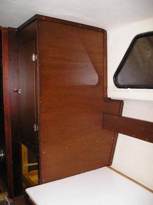

Jag rev ut köket ur båten pga fuktskador, Nu börjar det bli dags att bygga upp det igen och blev erbjuden ekfaner av en kollega.
Det som finns kvar i ruffen av den gamla inredningen är toan samt en garderob. Detta är byggt med mahognyplywood.
Saken är den att jag får ekfaneret helt gratis så det enda jag behöver köpa är plywood.
Funderar nu om det kommer se helt knasigt ut med ek kök på ena sidan och sedan mahogny på andra sidan???

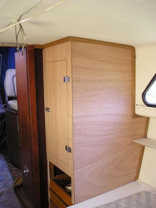

Var och hämtade ekfaneren idag..........var inte nåt att att ha...bara slänga.....allt var fuktskadat eller sprucket....men den plyfa det tipsat om här verkar fint ska kolla på det
Vill du ha lite båtkänsla ombord gör då som laxoringer föreslog använd Meranti, går även under namnet Lauanplywood, annars använd Khayaplywood men den är ca. 3ggr dyrare.
Alla sorterna finns på Fredricsons Trä i arlöv & Göteborg m.fl.
Mvh Inge A
Det får bli meranti.....Nu blev det dock full snöstorm här så det får vänta. får koncentrera mig på att skotta snö istället
