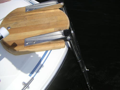

Jag har hittat min lösning med en badstege!
Det blev en teleskopstege från Jula,och förlängning av mina rostfria järn på ovansidan av peke!
Då kan jag ha den ihopfälld på peken och utfälld framför och fortfarande ha kvar ankaret!

Snyggt jobb !
Det var faktiskt en riktigt bra lösning om stegen hamnar rätt, kanske lånar din ide' där till min båt med om det är ok Flört, de där stegarna finns ju för 500:- .
Vore kul att se en bild på stegen monterad på båten i utfällt läge med om du tar någon vartefter... Cool
Det där blev ju sk**bra ! Skrattande
Kommer definitivt kolla över den varianten på min båt med !
Blir det inte en del belastning/nötning mot avbärarlisten dock när man kliver i den ?
Kanske går att lägga något emellan/sätta fast något mjukt på stegens rör just där isf.
Bra båtval förresten Flört och tack för bilder o info !
Schysst lösning med Glad o likadan stege ser det ut som.
