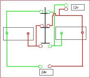

Jag har rita en shema, det kan fongera, jag använda 24 volt när jag använda ankarspel och sedan koppla bort 24v och det blir 12v i andra uttag så jag kan ladda de igen.
Är det rätt?

Annars ser det ut som att den lösning Du redovisar skulle kunna fungera teoretiskt, men Du måste ha ett relä som klarar höga strömmar över kontakterna. Ett vanligt relä kommer att bränna fast om man t.ex. kör startströmmen över det. Troligen drar också ankarspelet så mycket ström att det riskerara att bränna kontakterna.

Din ritning att // koppla resp. seriekoppla med ett relä är helt OK och rätt! I viloläge har du alltid 12V och det är bara att ladda som vanligt.
Relä finns att köpa och se till att spolen är på 12V Sedan tar du ström till det reläts manöverspole med en extra ledning via en separat brytare från ett av batterierna. Det är allt som behövs.

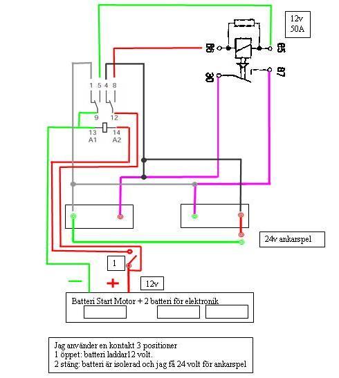

Jag har hitta relä 12v 100A bi pol. Så jag tror att det blir 1 relä 12v 100A (450 kr ) for att koppla och - mellan batteri för 24v och 1 relä 12v 10A för att ladda.
Om relä 100A är stäng och relä 10A stanna på 12v då det blir en crach, så jag vill att relä 12v kör den relä 100A.
Jag styr den 10A som fixa den 100A om den 10A fongera inte då jag ska inte kunna kolla mellan batteriet.
Jag ska försköka att kommer med en shema.

Min tanke är att Poppea har huvudbrytaren efter detta speciella arr. Dvs efter 12V utaget på schemat, längst upp.
Sedan accepterar jag din tanke att man inte har radar och plotter och VHF och ev larm fungerandes, men personligen förstår jag inte nyttan med dem om jag håller på och drar upp ankaret i en naturhamn\<ahttp://www.maringuiden.se/js/tiny_mce_209/plugins/emotions/images/smiley-wink.gif\ border=\0\ alt=\Wink\ title=\Wink\ />
Om det är något man absolut inte vill koppla ifrån under tiden, kanske pga lång uppvärmningstid?, så kan den grejen vara kvar på ett av batterierna direktkopplade, det går alldeles utmärkt. Möjligen lite spänningsfall om taskigt laddat batteri eller tvärstopp i ankarspelet eller sånt. De flesta apparater har egen konding som klarar sådana små korta spänningsfall.

Så du kör med både hänglsen och livrem?
Jag har aldrig varit med om att fjädern i ett relä går söden så den går in i slutet läge av sig självt. Däremot att det inte slår till pga diverse glapp  och brända spolar....sånt händer och fötter...

Nu kommer en ny shema, jag hoppas den är rätt.

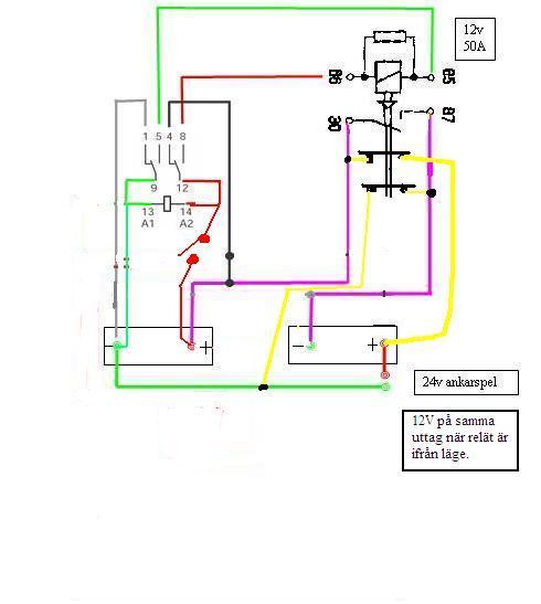

Jag har lösa alla problem tror jag, om du lada du kan inte använda den andra kraftiga relä så om du stäng din contakt, du stoppa och isolera 12v partiet och starta den 24 volts på 2 batteri.
Vem tror att det fongera?
Vi använder inte så mycket ankarspel ( 20m kätting i 1 mn) då dessa batterie ska vara (tror jag) i samma ladning nivå som de andra.
Kommentär?

Ditt senaste schema med hängslen och livrem, dvs du bryter båda sidorna av spolen till stora relät ser ut att avara rätt. Men ge mig lite tid för nu äre natt och jag har världens snuva...attjo\<ahttp://www.maringuiden.se/js/tiny_mce_209/plugins/emotions/images/smiley-cry.gif\ border=\0\ alt=\Cry\ title=\Cry\ />\<ahttp://www.maringuiden.se/js/tiny_mce_209/plugins/emotions/images/smiley-frown.gif\ border=\0\ alt=\Frown\ title=\Frown\ />
Det jag inte förstår så här direkt är att du har ritat en ruta med tre batterier i, det skall väl bara vara två polskruvar där?
De andra scheman kan jag inte se. Skicka privat email och lite större bild!

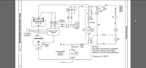

Andra shema är från en webb sida de ha just vad jag skulle ha men jag vet inte vilket pris det blir med det och det är roligare, biligare att göra det själv.

Nu har jag tittat på ditt senaste schema. Det är ett par småfel. från kontakt nr 4 på lilla relät skall du ha en tråd till vänstra batteriets plus. Flytta den från den där fyrkantiga lådan eller vad du nu tänkt och lägg det på röda pluss där den lila kabeln går.
Samma sak med den gröna minuskabeln som skall sitta på vänstra batteriets minuspol.
Sen har jag surfat till den där sidan. De använder en ruskigt enkel koppling med bara ett enkelt relä som tål startströmmen. Sedan har vi problemet att båda batterierna skall laddas lika mycket så båda blir fulllt laddade. Det är därför som de har glödlampor.
Dessa fungerar precis som gamla tiders laddningslampa i bilen när generatorn laddar slocknar laddningslampan.
Det som sker är att glödtråden har väldigt liten resistans när den är kall. Resistansen växer snabbt när den blir varm. Det är därför som glödlampor nästan alltid går sönder just när man tänder dem. För hög ström innan den hunnit bli varm.
Om nu ett batteri har lite högre spänning än det andra så kommer det att vilja gå ström från det batteriet, tråden blir varm  och bromsar strömmen så den som har lägre potential fylls på från generatorn istället. Busenkelt och helt fungerande. När den glöder svagt vet du att ena batteriet håller på att laddas mera. Men du vet inte vilket. Har man dioder så har man koll även på det men då sänker man samtidigt spänningen och måste kompensera för det från generatorn. Så är sedan cirkusen igång. Det är här vi har de flesta laddningsfelkällor och varför de aldrig laddas fullt.
Av någon anledning så är vi inte benägna att köpa sådana enklare lösningar i Sverige fast det fungerar. Vi krånglar till det med en massa teknik med bla dioder.
Så vill du köra på denna metod så är det helt ok och det kommer att fungera.  Mycket billigare än omformare.

Det var ett fel till!
Du måste parallellkoppla batterierna när inte 24V användes annars laddas inte båda.
Det är nästan samma schema du hade från början men relät som manövrerar det stora relät får både sidorna brytna, fast ärligt sagt inte är det så mycket säkrare egentligen. Jag skulle inte göra så. Ditt första schema är bäst.
