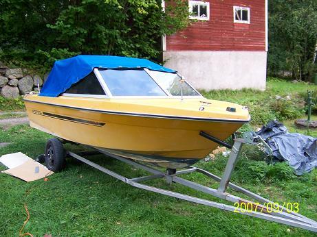

Ny medlem och första inlägget, men säkert inte sista för jag är ny på båtar, men har skaffat mig en Vator 15 DL. Har spanat på såna i 2.5 år, men helt enkelt inte fått tummen ur förrän nu.
Första frågan blir hur jag ska lösa detta:
Den behöver bottenmålas och jag tänkte även måla skrovsidorna, men jag klurar och sliter mitt hår på hur jag ska lyckas eftersom båten står på trailer och jag har ingen möjlighet att lägga av den någonstans. Hur gör man?
Kan man på nåt smart sätt tilta båten i sidled på trailern så att man kommer åt ena sidan och ner till köl(?) smidigt och när man är klar göra samma åt andra hållet. Man skulle då få färgöverlappet på kölen. Fast det sitter ju en rulle på trailern också. Hoppas ni förstår hur jag menar. Jag håller på och blir tokig och kan knappt sova när jag funderar hela tiden.
Kom med förslag och ideer.
Måla framför rullarna o när det e klart så flyttar du fram vinschen på trailern o vinschar fram båten så den står på den målade ytan, sen e de bara o måla resten.
Hade en sån båt för många år sedan.  Jag vevade helt enkelt av båten från trailern ner på en gammal trasmatta.  Båten lade ju sig på ena sidan, då var det bara att måla på den andra.  Låta torka och sedan vicka över båten och fortsätta.  Klart.  sen veva tillbaks den på trailern igen.  Den båten är ju inte tung och otymplig, så det funkar fint.
Nema problema.
Du höjer upp båten med ex en domkraft, pallar upp och skjuter bort trailern. Sedan är det bara att måla och flytta upppallningen till färdigmålat område.... mvh/Nitro
Jag målade alltid min förra båt då den stod på sin trailer och det var inga problem.
Antingen så lyfter du båten med domkraft först och målar på de ställen där rullarna är och sedan släpper ner den när färgen torkat och sen målar du resten alternativt så gör du tvärtom. Målar först, lyfter sen. Det är ju hugget som stucket =)
Att ta sig tid och fixa för att att dra undan trailer och ändå behöva stöttor ser jag som lite onödigt, visst får man åla sig lite mer när båten står på trailern men så farligt är det inte...
Det låter ju himla smidigt och bra, men problemet är att jag har båten på svärföräldrarnas tomt och svärfar är inte allt för glada över mitt inköp och vill inte att jag lägger av den från trailern. Därmed faller ju även det andra förslaget, jag fick, med att ställa den på pall. Dessutom så skulle den ju bli liggande ett tag för slipning och målning därav funderingen om att tilta den på trailern på nåt vis. Det är ju väldigt tight att slipa vid trailerhjulen och under eftersom trailern är så låg.
Jag måste verkligen lösa detta på nåt bra sätt för att slippa se svärfars belåtna min när jag misslyckas.

Jag har precis renoverat en båt i samma storlek (ta gärna en titt i mitt fotoalbum) och jag kom fram till att det smidigaste var att ha den på trailern. Visst blir det lite trångt vid hjulen men om man tar alla områden man kan komma åt och slipar och målar så är det ju bara att putta bak båten och måla resten sen. Det tror nog jag är  mer tidsbesparande än att försöka välta båten på sidan eller palla av den.

Kan du inte göra som alla andra, krypa under med burk och pensel och måla.
Att du missar lite vid kölrullar och stödhjul är väl inte hela världen.
Klart att jag kan och det är det jag får göra. Jag ville bara se om det fanns bättre sätt som inte jag kände till \Smile\
