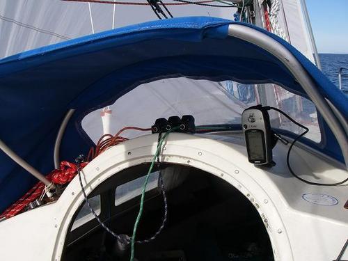

Själv har jag en Garmin etrex vista monterad ovanför ruffluckan. Den största fördelen är att det går lätt att lägga in waypoints direkt i sjökortet så man slipper att ta ut positionen via sjökortet. När man seglar i öppnare vatten ger den också en bättre översikt hur du ligger till i förhållande till eventuella grund.
Men ha alltid koll på var du befinner dig på sjökortet!
