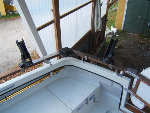

Gör en platta av rostfri plåt 5-6mm tjock, sedan om du skall fästa i rör , fins det rör klammer av plast eller aluminium som man kan svetsa en platta eller gänga i den stora plattan och sedan skruva fast i rör. Är det träräcke kan du göra som jag har gjort på bilden som jag skickar med.
