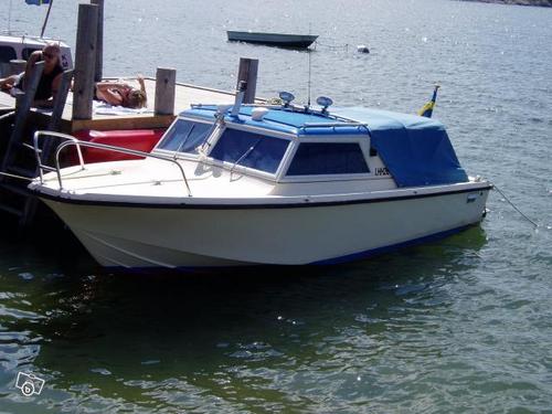

Vi köpte en Selco 18 Kabin. Det kommer troligtvis att bli en ny hemsida även om denna renovering inte kommer vara lika omfattande som den förra. Vår hemsida som vi har kvar nu kommer finnas kvar men på ny adress inom kort, jag meddelar när vi har flyttat hemsidan här på MG.
Kul att det finns folk som kommer ihåg vår renovering fortfarande efter 3 år. Den båten kommer nu gå i vattnet kring Sundsvall.
/Micke
Grattis till nya båten!
Skall bli kul att följa det nya projektet när du sätter igång.
Du har en del kompisar här på Maringuiden som också har en Selco 18 Cabin.
http://www.maringuiden.se/batguiden/;batID=1917&battypID=20
Undrar om det är en Selco 18 Cabin de testa i:
Båtnytt 1966 nr 06 SELCO 18, PROV
Vad är det för årsmodell på din? Tillverkades Selco 18 i andra versioner (t ex daycruiser, hard top)?
/Bo

Jag är lite osäker på årsmodell båten, motorn är från 1969 om det nu skulle vara samma. Tror selcon också fanns i en DC-version som också var 18 fot lång.
/Micke
