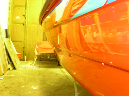

Bottenmålning inkl. Epoxybehandling.
Tjena.
Nu är det så här att vi kommer att tillbringa sommrarna framöver i havet.
Närmare bestämt östersjön.
Har köpt en sommarstuga där.
Så nu åker jag på att bottenmåla, inte så kul att klabba med det, men det finns inget val.
Ska självklart göra en Epoxybehandling innan bottenfärgen åker på. ca:6 lager.
Men till problemet.
Hälst så hade jag velat hänga båten i taket i garaget, men det känns vanskligt.
Kan ju vara trist om taket ger med sig när man ligger under båten.
Då blir det en 1:a med jordvärme istället.\Laughing\
Fick ett tips från en, att man kan lägga av båten på några pallar och regla upp kraftiga stöttor.
Då tar man en sida i taget, men det känns inte helt 100:a det heller.
Så fram med ett bra tips nu.
Båten är en Bella 512 Excel och väger 520kg 170kg motor.

vet inte exakt hur din båt ser ut men jag satte en motorställning (vridbart centrum) i hålen för motorn (utombordare alltså) och en motorlyft i fram. på så sätt hängde den fint och jag kunde även vinkla upp den så jag kom åt och såg bra där jag slipade och målade. Nu kanske du har motorn på så då faller det ju lite ;) Jag bör dock påpeka att min båt var helt tom på allt som går under namnet inredning ody när ovanstående praktiserades \Wink\ men för min del var de oumbärliga hjälpmedel!

Undra om taket pallar med en båt på 700kg?
Är sugen på att testa.
Det borde gå att sätta några reglar som stöttor under list, så att inte aset ramlar ner på mig.
Lägger jag 2 kraftiga reglar på taket och genomgående M12 gängstänger, så borde det fungera.
Men det är ju en chansning.
Vågar man hänga båten i pollarna, eller är det till att utmana ödet ytterliggare?
Fler bilder finns här.
