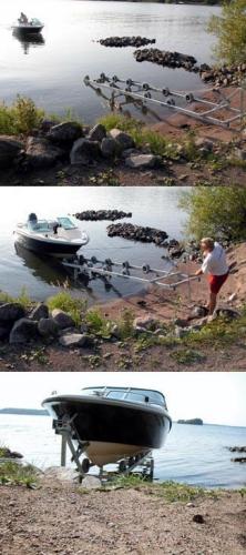

på jula kostar dessa båtupptagningsstöd 379 :-,  fungerar bra i praktiken, om man tynger ner reglarna de sitter på,  annars flyter hela rasket.
Ja det måste nog förankras ganska rejält i botten/marken så de står still. Bäst hade nog varit att använda galvade eller aluminium balkar. Frågan är bara om dessa båtrampar klarar vikten på denna båt det är tal om. Annars kan man ju bygga egna i kraftigare material.
Jag tror tyvärr båten är för tung för såna stöd och rullar.

Om det får kosta några kronor så finns det färdiga båtslipar att köpa.
De verkar finns för flera viktklasser och kostar runt 10.000kr.
Jag äger två trailers från det företaget och de är helt outstanding i hanteringen.
Bålsta-släpets båtslipar är en lösning på ditt problem.
De finns ju i 4 storlekar 500/800/1200/1500 kg.

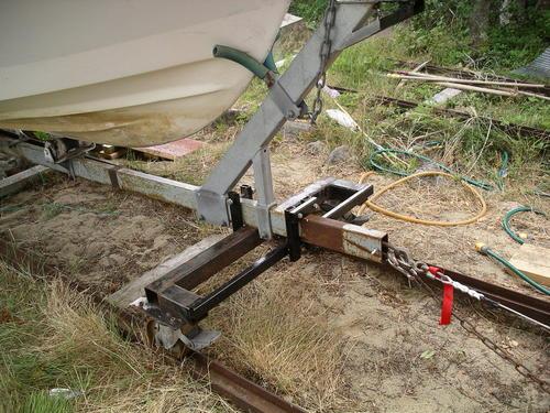

Jag tog helt enkelt och modifierade 30-vagnen, kapade bort draget och monterade delar från den gamla båtvagnen.
Båten vinchas upp på vagnen som vanligt och sedan dras hela ekipaget in i båthuset via elvinch.
