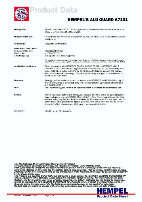

Hempel har en produkt för rengöring av aluminium.
ALU GUARD [ 500 ml. ]
För rengöring och skydd av aluminiumbåtar. Innehåller ej slipmedel eller silikonolja. Ger långtidsskydd mot missfärgning p g a saltvatten och solljus.
http://www.hempel.se/Internet/inesec.nsf/vDOC/207FB384E7139219C1256BE4004DF139?OpenDocument

Är det ALU GUARD 67131 du tänkte på?
Tillbaka igen efter att ha kollat upp den lite.
Jag ringde Hempel Bo och fick följande svar:
Alu Guard 67131 är tänkt att arbeta med ovanför vattenlinjen och den tar bort oxidering och hindrar ny oxidering att komma till. Låter alltså som ett bra medel för den som vill ha en blank yta eller renovera upp utseendet på sjöaluminium. Defenitivt något jag skall ha i minnet om jag skulle vilja putsa upp min båt någon gång i framtiden.
På min fråga (till Hempel) vad man skall använda om man inte vill ha bort oxideringen svarade dom att man kan använda något som heter Yacht Cleaner 67601. Detta kan man även köra på hela båten och även under vattenlinjen. Enligt dom är det ett effektivt tvättmedel. Han sa också att man gärna kunde använda en scotchbright när man ger sig på påväxten.
Två nya medel alltså. Ett för dom som vill ha blank båt och ett för såna som jag som vill ha enkel tvätt om inte Yes skulle räcka till. Tack igen Bo\Smile\
