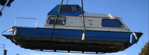

En kompis till mig har en Albin 23 som har en liknande (likadan) skrovform som 25:an. På den satt trimplan monterade vid köpet och de är satta som en förlängning av skrovets undersida. Vet inte om detta är rätt men...
Däremot så tror jag inte att det påverkar farten speciellt mycket. Manöverförmågan å andra sidan påverkas påsitivt enligt min mening när man kan få ner fören lite.
Gäst
Fös att vara lite serös så har jag oxå haft dessa fundringar, i sjön där min anka ligger finns ytterligare en anka och den har ett stort trimplan längst hela aktern och ser man på 7 meters modellen av ankorna den sjönheten som nu går  hyrbåt på gottlad så har även denna ett rejät trimplan se bilden.
Vad jag misstänker är att båtar av kontainertypen som ändå flyter högt, då måste ett trimplan trycka bort ännu mer vatten och det borde bli ännu mer probem att få propellern att inte suga luft, men detta är bara mina spekulationer, jag sänkte istället motorn rejät och tilltar in extra då kan inte aktern börja gräva.
