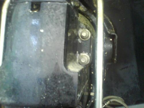

Vid närmare undersökning så verkar det som om hela drevet måste slipas och
målas om nästa vår.  Det är något märkligt som har hänt med lacken.  Hela
drevet är översållat med små små bubblor i lacken.  Det har inte gått hål på
dem.  Jag har tagit ett dåligt kort med mobilen.  Där ser man några av dem
7-8 centimeter under det där hålet i drevtoppen.  Vad i herrans namn kan det
vara?
Det där hålet förresten, det som syns övert på bilden och som sedan
går ut i själva locket, vad är det till för?

Tack för synpunkterna, ska genast kolla dessa små vajrar som jag tidigare har sett och funderat vad det var.  Men åter till alla små bubblor i lacken, någon som har nån ide?
har du bubblor överallt?
Det ser faktiskt lite ut som om drevet gått varmt i övre växeln, har du drevdush på det?
Har du haft syra på för att få bort havstulpaner?
Är det omlackat någon gång tidigare?
Har du haft bottenfärg på det?
Det är bubblor på hela drevet, upptill som nertill.  Varmt har det inte gått och drevdusch har jag.  Ligger i Mälaren så några havstulpaner finns inte.  Det är inte omlackat för det är nytt för säsongen.

Sånt här med galvaniska störmmar är skitsvårt, det kan bero på att du har ström på i din båt när den ligger eller att din båtgranne har landström på och skapar galvaniska strömmar i vattnet, det kan bero på grejer på insidan i båten som får kontakt med drevet.
Visst ju mer rotsfritt du sätter på skapar ett större behov av yta på anoderna, drevdushar, rostfria propellrar, mm, mm.
Det är kanske så att du skall sätta på zink istället för magnesium, zinken är ju mindre ädel och magnesium ligger rätt nära aluminium. Du kanske har stora trimplan, badbryggor och annat i närheten som inte har egna anoder
I vissa fall sätter man på större anoder på akterspegeln med en kabel till trimplan badbryggor och annat, ytan på anoden har betydelse för hur effektiv den skall vara.

Tror att du är på rätt spår där. Om inte båten har legat med landström till laddare och/eller varmvattensberedare på är jag  ganska övertygad om att den kraftiga korrosionen beror på läckströmmar från båtens batterier. Galvanisk korrosion med magnesiumanoder på plats borde inte kunna leda till så omfattande skador. Jag känner igen utseendet med de typiska blåsbildningarna och omfattningen av skadorna från mitt eget (förra) drev och där handlade det om läckströmskorrosion. I det fallet berodde det troligen på läckströmmar från en varmvattenberedare. Efter blästring och epoxibehandling tillkom inga nya skador och anoderna förbrukades i normal omfattning. Varmvattenberedaren har naturligtvis aldrig varit inkopplad efteråt.
