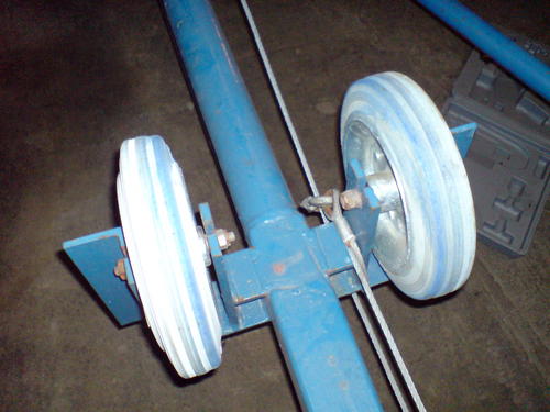

Dammade av kärran för upptagning av båten nu. Kom dock att tänka på en liten grej i samband med att jag svetsade fast en lös skärm.
Kölrullarna?! Ska inte det lämpligen vara rullar som ligger under kölen på båten? Antar att båtarna är gjorda så att tyngden ska samlas på själva kölen och då vila bäst där. Tidigare ägare hade tagit bort rullarna då de kärvat ihop och ersatt dem med ett gäng hjul, ett på var sida båtkölen. Grunnar dock på om den lösningen är så vettig, dels med tanke på belastning men även rent stabilitetsmässigt. Känns som båten liksom gungar lite på hjulen.
Vad tros? Ska jag ha kvar hjulen eller ska jag fixa och sätta på rullar istället?

Jo, visst....hela båtens tyngd och längd ska ju vila endast på kölrullar. Aldrig på sidostödhjulen. Hjulen på din bild är sidostödhjul, men av modell superkorkad placering och utformning!
Sidostödhjulen ska sitta på sidan av båten är ju enbart till för att stötta upp båten i sidled så att den inte gungar för mycket under körning av tralern/båtvagnen. När man justerar in båten på trailern så ska båten vila helt och fullt på kölrullarna...från aktern till fören...helt utan några sidostöd alls. När båten ligger som den ska på kölrullarna och i längdriktingen ställer man in vinchtornet mot båten. Sist så höjer man upp sidistöden mot skrovet, men bara så pass mycket att de får en mycket lätt anläggningsyta med bara en lätt kontakt med skrovet. Du ska kunna stoppa in ett A-4 papper mellan stödhjul och skrov. Om man pressar upp sidostödet för hårt så trycker den mot skrovet vilket den inte mår så bra av, men inte minst så blir det trögt och jobbigt att få ner båten i sjön och att få upp den eftersom det då blir ett för hårt motstång i hjulen.
Du bör inte ha kvar dessa hjul som du har på bilden och bör montera på kölrullar istället. Men se till att ha ett par riktiga sidostöd (värt namnet) i fören och ett par i aktern. När allting är injusterat så mår båten bra av en korrekt anläggning på trailer/vagnen plus att du får en bättre stabilitet också.

De hjulen som är på bilden är det enda båten har legat på, finns totalt tre uppsättningar enligt bild. Sen är det ett sidostöd med hjul bak och som en klyka för fören ifram.
Har garanterat suttit rullar tidigare men han innan sa han hade bytt dem och satt hjulen istället (han tyckte väl det verkade vettigt). Vad ska man ha för rullar då? Finns ju med lite olika stora klykor. Så att kölen går in fint och lagom på den amtar jag... De hjul som är på sidan av samma modell som på bild antar jag duger som sidostöd.

Sidorullarna är ett hjul enligt bild som går ut kanske 40 cm på var sida om kölen. På rak arm skulle jag kunna tänka mig att det ligger en del vikt även på dem. Ska undersöka detta.

Vad jag tänkte på och gör det ännu mer nu när jag ser den senaste bilden, är om båtens för är så pass smal att den hamnar mellan hjulparen vid upptagning/sjösättning så att den repar sig mot metallen och muttrarna som finns mellan hjulparet. Om det inte finns någon sådan risk för den här sortens skador så går det bra som det är nu och i så fall behöver du inte byta till kölrullar. Sidostöden verkar inte vara de bästa på din vagn, men de går att leva med om du kör försiktigt och inte så fort. Men på sikt kanske en modernare vagn kan bli aktuellt och det finns ju begagnade. Tyvärr konstar dessa en slant de med. 4000 till 6000 kr får man nog räkna med om man vill ha av lite modernt snitt som inte är hemmabygge. Nytt från ca. 7500 kr. Förstår att du hellre lägger pengar på båten om du bara sjö och torrsätter men ingenting mer.

Båten ligger ju på dem det gör den men anledningen till att jag från första början började fundera på det hela var för att jag tyckte båten skulle vila på kölen och inte på två punkter på var sin sida om den. Men kanske är så nära så det går ändå.

Jo, jag tycker att det ser ut som att båten ligger bra på trailern. Men på en stillbild så framgår det ju inte hur båtens främre partier hamnar under tiden man sjösätter/tar upp båten. Om fören är så pass smal att den riskerar att lägga sig mellan hjulparen så riskerar man ju i så fall att skada båtens främre delar av skrovet eftersom den då kan ta i muttrarna som hjulen sitter fast med. Om den här risken finns eller inte är svårt för mig att avgöra för det måste man nästan titta på plats medan man sjösätter/tar upp båten. Frågan är alltså om båtens främre del ligger ovanpå hjulen hela tiden vid upptagning (sjösättning) eller om de ramlar ner mellan hjulen en stund innan de till slut lägger sig på kölrullen längst fram. Om båten ligger bra på trailern även under hela pågående sjösättningen/upptagningen så fungerar det bra med hjulen.
Jag förstår hur du menar med att båtens sidor får ta smällen då den vilar lite på båtens sidor istället för att kölen tar smällen. Det är helt rätt tänkt för det är ju egentligen kölen som ska ta smällen och inte sidan. Men hjulen sticker inte ut så långt ut på sidorna och ju närmare kölen man kommer desto hårdare och starkare är båten. Som den ligger nu så är det inom den tjocka och starka gränsen. Det här ska inte vara någon fara alls, men självfallet så är det allra bästa att ha vanliga kölrullar. Jag skulle nog vilja säga att du kan göra precis som du vill med hjulen. Vill du vara helt 100 % säker så kan du montera på kölrullar. Men om du nöjer dig med att vara 95 % säker men med risk för ett visst mentalt orosmoment eller osäkerhetet i den egna känslan så kan du låta hjulen vara kvar.
Personligen skulle jag nog ha låtit de sitta kvar underförutsättning att båten inte skadas unde sjö och torrsättning. Sedan skulle jag ha letat efter en nyare och modernare 30/km-vagn som jag skulle ha sett tiill att införskaffa mig inom en säg 2-3 årsperiod. En sådan höjer även begagnad-värdet på båten alternativt att den åtminståne blir lättare att sälja den dagen det blir dags för det.
