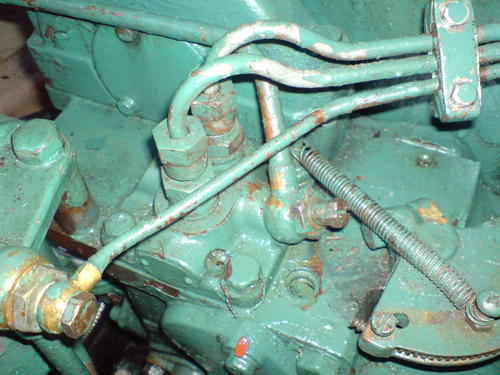

Tog upp båten och konserverade motorn igår. Propellern sog ut mer som en havstulpan än en propeller (helt igenväxt). Antar att en del av mitt problem sitter här! Såg också att det läcker diesel från spridarpumpen (se bild), vad göra/hur åtgärda? Var sitter varvtalsregulatorn i förhållande till pumpen? Svår att ta isär för att serva?
MVH/Fredrik
Blev visst ingen bild. Läcker från den försänkta skruven(?) till vänster om den plomberade bulten.

Ingen aning vad som menas med de försänkta skruvarna, men om han menar anslutningen till spridarna, så måste man byta o-ringen oftare än var 20 år. Gänga upp dem och se till så att fjädern inte flyger iväg. En ny o-ring kostar 10 kr.
