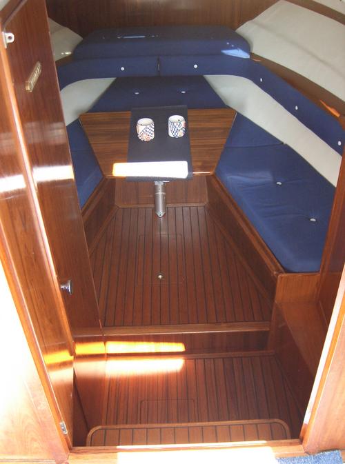

Hej, är det nån som har tips på snickare som kan lägga in teakgolv? Gärna i Stockholmstrakten. Idag ligger det en plyfa skiva som är skruvad i durken och den blir fuktig och ruttet och då vill jag i stället ha ett hellimmat teakgolv.
Tack på förhand!
mvh
/Pär
Svårigheten blir att limma utan press. Du borde ta med de befintliga durkskivorna (om du kan) till ett snickeri som har en press. De hjälper dig säkert, om du är ute i god tid. Alternativet är att stifta och snygga till med hårdvax. Ett gott råd är att inte ta för breda tiljor, då de lätt kan böja sig. Max 60mm massiv bredd är att föredra. Nåten är inte heller bara till för att vara snygg. Den har en god tätande effekt också.
Lycka till!
