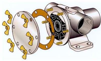

Fundera på att byta till PinWing så gör det inget om skruvarna ärgar fast, den utanpåliggande vingmuttern sitter aldrig fast.
Ja de låter ju bra men ping-wing va e detta??
//Micke
PinWing är ett set med pinbultar och vingmuttrar som ersätter befintliga skruvar.
Hur det ser ut ser du i bilden till höger.
Färdiga kit kostar egentligen aldeles för mycket (runt 170 .- i båthandeln, typ Drevia).
Man kan enkelt fixa det själv, långa skruvar som man sågar av skallen på och sen smetar på typ Loctite skruvlåsning på innan man skruvar i dom, köper vingmuttrar som passar (hos Clas-i-sjön kanske) och voila!
