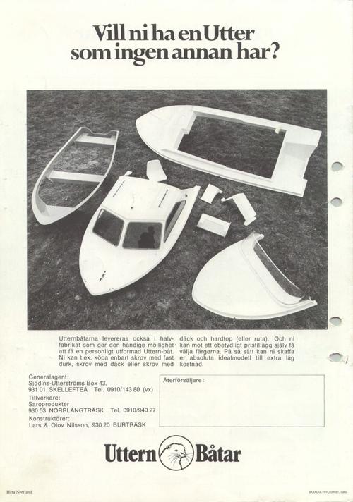

Nu ser jag att Roddarn inte riktigt vet vad han pratar om 8.gif\
Det går finfint att lyfta av ht:n på 510:an och då har du en kanonfin styrpulpetare istället. Gå in på www.uttern.se och titta under historiska broschyrer klicka/sök sedan på år 1973 så kommer du att hitta en 510:a där dom håller på att lyfta av taket

Det verkar fungera.
Men var försiktig om min farbrors sista skapelse.\Cry\ Uttern 510 var den sista båten han ritade.
