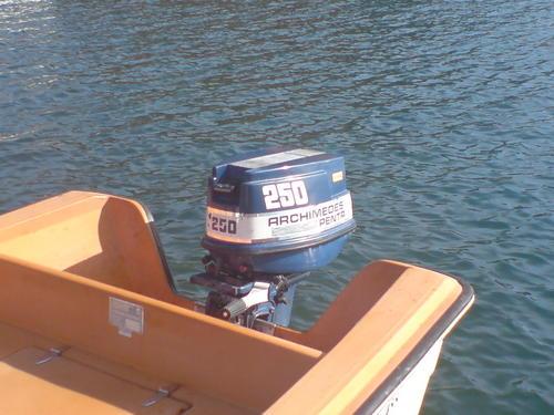

Penta utombordare som tappar kraft
Hej ! jag har en gammal penta som synes på bilden ! och det är så att den tappar kraft efter ca 30 sekunders åkande ! och när man gasar på då så är det nästan som den kväver sig själv ..man hör bara hur ljudet ökar från insugen men inget händer !låter man den sedan gå och puttra ett tag så går det att göra om proseduren men kväver sig efter ca 30 sec igen . den startar mycket lätt och går bra på tomgång ! och man ser att det är bensin i bensinfiltret ! Vad kan det vara för fel ?
Det låter som om den inte får tillräckligt med bensin vid gaspådrag..
Det kan bero på soppapumpen, membramet i den eller på bensinslangen (är den klämd..). Ett annat fel det kan vara är att motorn drar tjuvluft någonstans.. t.ex. vid någon slangkoppling eller sprucken slang.
Sista som jag kan komma på just nu är ifall du har glömt att skruva upp luftningen till tanken..
 Ja jag håller med det tidigare inlägget. Den får inte bensin så det räcker. Kolla allt som hör till bränsleförsörjningen där ligger felet. Hälsn. Thomas.
Tack ska ni har för svaren ! jag ska gräva lite mer i det där med bensin tillföreln ! jag hör av mig när jag funnit och löst problemet . mvh danne
