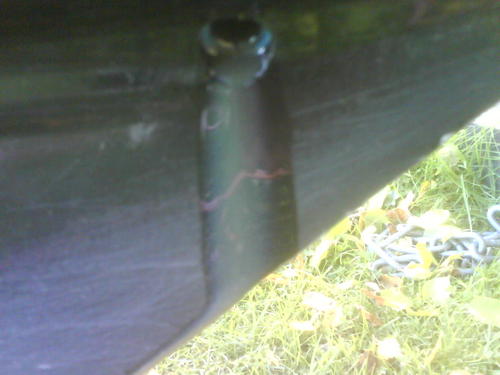

Olja i växelhus
har tappat växelhuset på olja nu,den är inte mjölkfärgad utan mer åt Baileyshållet,den har ej skicktat så man kan iaf inte se nåt vatten.
Va tror ni är det bara att fylla på nu olja och köra?
Bifogar en bild(dålig)
//Stockiz
Oljan skall vara klar eller kanske lite svart, är den det minsta grå eller mjölkig har du troligen vatten i oljan och behöver undersöka varför.
Mitt tips, fyll på ny olja, kolla igen efter några timmar hur oljan ser ut, är den grå but packboxar, är den fortfarande klar kör några timmar till och kolla, är den fortfarande klar så är det ok.
Du har ett litet läckage men inte så att jag skulle oro mig..
behövs sååå lite vatten för att åstadkomma en Bailys färgning
Mitt tips..
vid nästa byte..häll då i en skvätt omega 917
inte billig men fungerar otroligt bra..
Det fungerar så att...
med tiden så hårdnar tätningar/gummi varvid dom blir otäta
omegan löser upp den kiselkalkning som blivit med åren och gummit blir som nytt..mjukt och spänstigt,varvid dom tätar igen..
tätningen sker inte förren du kört ett tag å oljan blivit varm och aktiverats.
Kan nästan garantera dig att eventuella läckage genom
simmertätningar,o-ringar då börjar täta..
jag har använt detta undermedel i en mängd olika saker..
som exempel,en servo i en gammal cheva som läkte som ett såll..
tog nå´ n timme..potttätt
är nu flera år sedan å servon är fortfarande tät..
Du ska blanda i c:a 3 procent inte mer..=)
/Dogge
/Dogge
Tack för svaren!
Har fyllt på ny olja och tänker parkera den nu.
Räknar med att få in den i varmgarage under vintern.
Om jag skulle misslyckas med att få in den i värmen kan de väl inte vara nån större risk med fräch olja i?
//Stockiz
