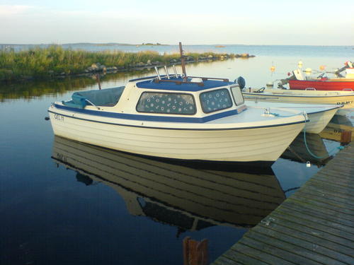

köpa en liten 4 taktare ekonomiskt till ht båt?
hejsan ha en gammal 2 taktare 40 hk mercury på min cresent 525. gå köra ca 2 mil sedan är 23 liter soppa slut. om man köper en mindre 4 taktare typ 8 hk. skulle man komma långt på 23 liter då eller är båten för tung för detta?
ibland vill man ju köra längre utflykter. för en 40 hk fyrtakt gå ej in i båtens lucka. har ingen brådska ju längre man kommer på mindra bensin är målet. tacksam för svar

Om inte jag minns fel är Crescent 525 avsedd att gå halvplanande med en 25-hästare på, även om de flesta verkar ha hängt på både 30 o 40 hästar på den för att få mer fart. Men mer än det skulle nog inte jag rekommendera. Min gissning är att om du hänger på en modern 25:a och kör sakta (5-6 knop) när du känner för det o drar på de få gånger du har mer bråttom så kan du nog få ner förbrukningen rejält.

Personligen tycker jag, efter att åkt med en 525:a i drygt 20 somrar, att man åker behagligast i just 7-10 knop. Vill man åka fortare finns det andra båtar som är betydligt mer lämpade för det.

håller med dig affe 10 knop lagom. frågan är om en 25 hk fyrtakt går ner tror inte det va? ja vill ha 4 takt känns det som. kanske räcker med 15 hk i denna farten, bara den ej ligger i för högt varv
Bäst skulle vara om det gick att få tag på vilka yttermått olika 25 hk har för att jämföra med utrymmet i mottorrummet. Om det finns nån handlare i närheten som har nån till salu kan du ju åka ditt och måtta lite.
