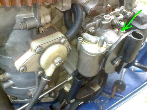

Har en gammal Penta 45 hp med Bing förgasare!
Finns det intge nån form av justering på en sån förgasar? Hittar ingenstans där jag kan justera luft/soppa blandningen.
Problemet jag har är att den surar ner sig hela tiden så att så att så fort den stannat så måste jag ur med stiften och göra rent dom.

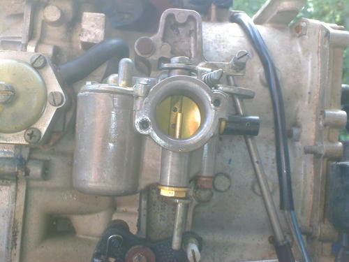

Bifogar några bilder på förgasaren - vore supertacksam om nån kunde kommamed lite råd och dåd!
/Kent

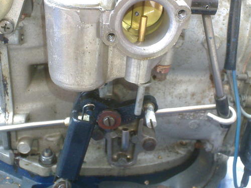

Och en bild till - längt ner på denna sitter det ett rör som kommer ut från insugsröret som inte är anslutet till nånting - nån som vet vad de är för rör?
Bränsle/luftblandingen på tomgång justerar du på den fjäderbelastade skruven uppe till höger ovan förgasarhalsen.
Eftersom det är en trottelförgasare så kan du endast justera luft/bränsleblandingen på höga varv med höjden på nålen.
Om den surar ner sig så är antingen nålen eller sätet slitet eller nålen för högt justerad.

tycker inte det ser ut som en trottelförgasare, jag ser ett spjäll på dina bilder, blandskruv syns också, surar den ner tycker jag det tyder på att den flödar något kolla flotören ev sänk nivån något, på bilsidan har mystiska fel förekommit ang flotörer tidiga golfarna bla använde en flotör som bara blev tyngre och tyngre den tog till sig blyet eller om det var något av tillsatsmedlen tunga blev de och ersattes med nya med annat material.
Ja det är ett gasspjäll på den och ingen trottel.
Men nån blandskruv hittar jag då inte, vart ser du den? Det finns 2 justerskruvar men det är bara för tomgång och choke.

tittat lite mer noga och tyckte din tomgång såg ut att vara blandskruv men jag såg visst fel,  vad sitter under den ena mässingskruven, har du kollat soppamembranet inga läckor så den drar i sig soppa direkt in i vevhuset.
Ska verkligen den svarta plastplattan sitta så tight mot insuget på förgasaren? en luftskruv borde sitta vid gröna pilen och stå ca 1.5 varv ut

Det är bilen som luras - det finns ett mellanrum mellan plastplattan och förgasaren på ca 1 cm runt om!
Hmm - ja det sitter en liten skruv där men jag har inte tordats skruva ut den för det känns nästan som den ka lossna då. Den är helt åtdragen nu!
