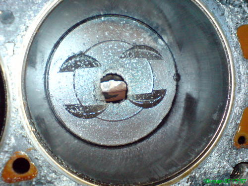

Bifogar en bild som visar hålet i kolven.
Mvh Thomas
Hålet i din  kolv har uppstått pga för lite bränsle till cylindern.
Byt ut den.
