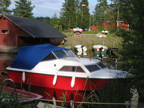

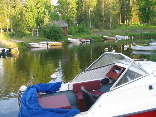

Min båt ligger på en reservplats i en relativt grund vik! De första turerna efter iläggning gick båten rakt och fint. De sista gångerna har den börjat dra högst märkbart åt babord sida i 15knops farter. Jag har noterat att det växer ganska friskt på båtskroven i viken och ser att mina trimplan och att även drevet börjar bli ansatt. Kan detta vara källan till att båten börjar bära iväg i sida i högre farter. Det skulle isåfall stämma med att beväxningen borde vara störst på den sida som har mest soltimmar men kan det verkligen göra så mycket för stabiliteten i riktningen.
Man vill ju inte dra upp den och skrubba rent om det inte är nödvändigt så här sent på säsongen!
Någon som har erfarenhet eller en teori ?
