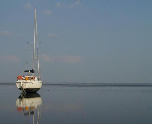

För vår del, bortsett från djupgåendet så finns det en annan anledning till att funderar på ett båtbyte - vår Eilean (12,65 x 4,06, 14-15 ton) är i största laget på sikt.
Dels av ekonomiska skäl - hamnarna söderut blir våldsamt dyra, särskilt när man är över 12 meter. Underhåll, driftskostnader blir dyrare. Och hanterbarheten... Vi blir inte yngre och smidigare och när nästa resa går av stapeln är vi 60 och en något mindre, lätthanterligare båt känns attraktivt, en båt man till nöds klarar ensam.
För två tror jag en ideal storlek är ca 11 m och max 8 ton med ett djupgående på < 1,4 meter. Och kan man dessutom torrsätta henne på två kölar eller med lyftköl och själv fälla masten med ett tabernakel är lyckan fullständig - man klarar allt - från de charmigaste småkanalerna till torrlagda sandbankar och djuphavssegling.
Det är denna väg vi vill gå i alla fall och bilden är en av de tänkbara båtarna - Southerly 105
