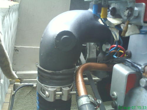

Har med bedrövelse konstaterat att avgaskröken börjat läcka, rosten gjort sitt och en ny krök måste införskaffas.
Nu till problemet.
Kröken till B20 med 100-drev (B på bilden) har utgått och finns inte att få tag i, varken pirat eller orginal. Den krök som går att få tag i är anpassad för drev i 200 serien (A på bilden). Skillnaden på krökarna är att med 100 drev sitter kröken på avgaslimpans framkant & 200 drevens krök sitter i limpans bakkant och är något sidoförskjuten, se bild.
Hur har ni andra löst detta problem ??
Går det att sätta kröken för 200 dreven på limpans framkant ?? Funkar det rakt av eller ?? Någon som har testat detta ...
Mvh // Jonas

Jag har idag beställt en krök till ett 200 drev (bild A) för att se om det funkar, har fått vissa indikationer på att det skall funka med lite smärre justeringar. Samtidigt finns det vissa i branchen som påstår att det inte funkar pga att kröken kommer för nära motorn tack vare att den är något sidoförskjuten.
Jag återkommer i nästa vecka med svar hur det har gått, om det går fullständigt åt skogen låter ju Manges krök minst sagt interssangt om den nu finns kvar ...
Men som sagt jag återkommer & delar med mig av mina erfarengeter.
Ha det gott // Jonas

Jag har ännu inte plockat bort den defekta kröken men jag kan redan nu konstatera att kröken kommer att ta i kopparröret som går mellan vattenpumpen & oljekylaren. Det är dock inga problem att dra om den främre biten av röret så den går lite närmare blocket så skall det problemet vara löst.
Återstår att se vad mer som kan ta i, remskivan kan bli en gränspuck men med lite tur så går det nog bra, återkommer med info när allt är klart.
/// Jonas

Problemet är löst !!!
Kröken passade, behövde inte ens dra om kylröret som jag först var inne på, det blev inte mycket plats över, men funkade utan att det ligger emot.
Både den nedre & den främre avgasslangen fick förlängas men dom var i mitt fall väl tilltagna så det gick att bara flytta ut röret en bit.
Vevaxelns remskiva klarade sig oxå utan att ta i avgasröret, gott om plats över.
För er som sitter med samma dilemma kan jag rekomendera 200-drevens krök.
Vill dock påpeka att min generator med infästning är ombyggd, kan då inte uttala mig om hur kröken funkar med orginalgeneratorn men det borde inte vara något problem, det är gott om plats för generatorremmen.
