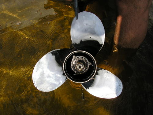

Är en \"naggad\" propeller något problem?
Jag har en 40 hk Evinrude från -76 på en liten sportbåt med en lika gammal propeller. Propellern är hyfsat fräsch med tanke på dess ålder, inget blad är böjt eller så. Dock så har den gått emot ett antal stenar så den har blivit lite naggad i kanten på ett flertal ställen. Det är inga jättedjupa hack men de är ganska många (alla blad har några hack..). Hur mycket påverkar detta hastigheten på båten? Vet inte hur fort den går nu eftersom jag inte har någon konopmätare. Skulle behöva lite extra fart då jag just köpt vattenskidor, därför skulle jag också vara tacksam för rekomendationer och tips på bra propellrar för det ändamålet.
Tack på förhand / PA

Åk till någon som har en svarv spänn upp den kör emot stålhållaren och använd den som riktmärke och dra sakta runt för hand stämmer vinklarna på alla bladen och rikta om något behövs, svarva sen av alla ner till skadorna eller dra ny rits och slipa sen ner för hand till skadorna.
du har nu en något mindre propeller som är i balance och eftersom du ändå funderat på helt ny så har du inget att förlora om du misslyckas helt.
skulle det misslyckas totalt så ta och kapa ner extra mycket så har du en bra trolingpropeller, låg fart mindre motstånd är lika med mindre rök från 2 taktare på tomgång.
Tips det är lätt att skölpa upp alu propelrar något extra men knacka försiktigt, du kan även skärpa till kanten på bladen något så de skär vattnet lättare.
se bilden materialporerna skvallrar om många svetsningar och expriment med skölpning mm.
