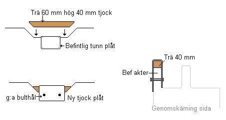

Hittade dessa två bilder som jag har kopierat här ifrån forumet...
Jag kan bege mig in på samma problem, jag saknar c:a 6cm för att få dit en lång rigg på min båt. Dock tycker jag att era lösningar ser lite rangliga ut, håller det värkligen för en nära 100 kilo 50hp motor eller måste man till å plasta en j..la massa?
Andra som vet och kan???
