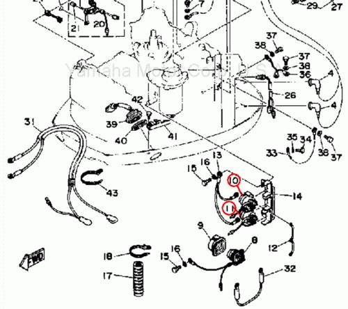

Jag har även ett annat problem, det är att hydraliken fungerar ibland och iblang inte, någon form av glapp. men jag vet inte riktigt var jag skall leta. någon som har stött på ett liknande problem? Kan det vara något relä nånstans som man kan byta?

Gissar på glapp nånstans på vägen till eller i reläerna till trim/tiltsystemet. Kolla kablaget och alla anslutningar så det är kontakt hela vägen. Ev byt reläerna. Se bilden var de sitter.
Skulle ju kunna vara vippbrytaren i fjärreglaget som är glapp också.

Tack Bossee för din hjälpsamhet, den uppskattas verkligen.
Jag skall kolla på reläerna se om det är dem som strular.

Hydralik problemet var orsakat utav att en jord kabel nästan var av.
