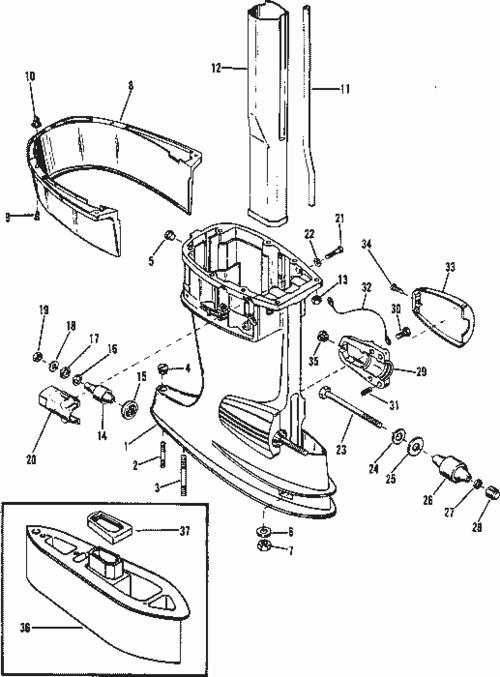

Bifogar en bild. Har tagit bort skyddshöljet på bilden för att kunna markera skruvarna?

- Det ser ut som om du tänkt demontera halva motor. De bultar/muttrar du skall lossa sitter runt en skarv i riggen straxt ovan antiventilationsplattan (den horisontella plattan ovanför propellern.

Sett uppifrån i bakkant nedtill på riggen sitter en plastplugg. Den syns på fotot. Pilla bort denna och lossa bulten som sitter i håle så att trimfenan lossnar. Om du är nöjd med att motorn inte drar i ratten vid marchfart så notera hur trimfenan är riktad för att kunna montera tillbaks den på samma sätt.
Under trimfenan sitter en av de bultar/muttrar som håller växelhuset. Riggen är delad mellan plastpluggen och bulten under trimfenan. Övriga bultar/muttrar hittar du längre fram längs denna delning.
Senast ändrad av guestsson | 07 juli 2007 | 08:26

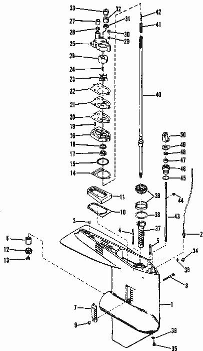

Kolla denna bild och nästa
Lossa plastplugg 4 och bult under denna.
Muttrar vid 2, 3 och 7
Senast ändrad av guestsson | 07 juli 2007 | 08:34
Jag är inte helt säker på att detta är exakt rätt spränskisser till din motor, men det borde framgå var delningen sitter.

Måste man lossa stången som går ner i svärdet den på bild nr 2???
Mvh Mikael
Du envisas med att tala om svärdet, om du avser skeddan så går denna inte att ta loss.
Stången 2 är en slang avsedd att ansluta en trycklogg till.

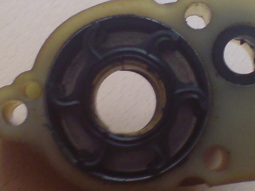

PS: bifogar en något suddig bild på impellern i huset.
Impellern ska vara större än impellerhuset - gummivingarna ska böjas i rätt riktning i förhållande till motorns rotation för att skapa ett pumphjul. Om inte så lär dom hoppa rätt vid första startförsöket, men se ändå till att få in dom rätt för säkerhets skull. Längre upp på drevet sitter en nivåplugg till växelhusoljan. Köp en oljepump (speciellt för växelhusolja på båtmotorer - kostar ca 100 kr) och pumpa upp olja igenom urtappningshålet till dess att olja rinner ut ur nivåpluggen. Skruva ihop och lycka till!
