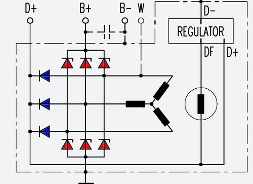

De flesta laddregulatorer för bilgeneratorer är väl avsedda för att anslutas på fältlindningens jordsida.
Anslutningen (DF) på regulatorn som ska reglera laddströmmen genom fältlindningen (som strömförsörjs 1:st genom laddlampan ansluten på D och sedan så fort generatorn börjar ladda via de klena interna dioderna (blå i bifogad bild) och mäter generatorns utspänning på D ) är i princip en kortslutning til jord så länge generatorns utspänning understiger den max-ladd-spänning regulatorn är inställd på (typiskt 14.4 Volt), och ett avbrott så fort spänningen är lika-med eller över.
Sådana regulatorer kan inte användas till ditt ändamål..eller..
kanske om DF ansluts som styrspänning (jordsidan på manöverspolen) till ett relä som bryter förbindelsen likritare/batteri när batterispänningen överstiger 14.4.
men vete tusan om det inte blir ett rejält reläklatter av-på-av-på när batteriet börjar bli full-laddat.
vilket ju kan fixas med en transistor som/istället för relä..
