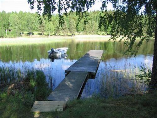

Hol i flyteelement i bryggan. Reparere.
Kjøpt et semesterhus og der er det en brygge skal vi tippe 2 meter bred og 6 meter lang, med slike svarte flyteelementer/block med isopor inni. Disse har det trolig gått hull på de fleste. Når 2 stk er på denne kommer trevirket helt ned i vannet. Hva kan man gjøre?
De flesta svarta flytelemen har vit frigolitplast inuti och har faktiskt borrade hål i botten för dränering. Det är inte så att den svarta lådan måste vara tät, flyteffekten får man av frigoliten inuti. Den svarta plasten skyddar mot nötning.
Däremot blir väl alla flytelement gamla och dåliga efter ett tag. Eller också är bryggan snålt gjord så den inte tål så många personer. Är trävirket friskt i bryggan kan man släpa upp den på land och byta flytelementen till nya och kanske större.
Är bryggan risig även i träet är det inte så svårt att snickra själv eller köpa en ny.
Senast ändrad av Anders_St | 29 maj 2007 | 12:07
ok. Så da er det ikke så farlig at det er hull på det sorte plasten.
Den er noe hvitt inni disse. trävirket er ok.
Bryggen ser ut som den første bildet http://www.svenskaflytblock.se/ bare at min består av en ekstra del så den blir dobbelt så lang.
Hvor høyt over vann skal en brygge flyte når det står et par oppå den?
Eller hvor høyt skal den ligge i vannet om ingen er oppå?
Det vita inuti är förmodligen frigolitplast som ger flytkraften.
Det beror på. En brygga ska flyta så högt och tåla så många personer som du vill ha den. :-) Om du tycker den sjunker för lågt så blir det till att bygga om.
Men dette er en brygge som er kjøpt ferdig. Den må vel ha noen kvalitets normer å gå utira?
Det jeg lurer på er om jeg skal få tak i noen industi tønner/tanker å legge under om det er plass.
Noen forslag til slikt?
