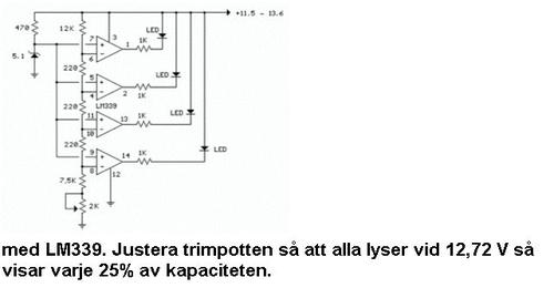

Att övervaka med hjälp av en voltmeter passar nog inte mig eftersom jag är sifferblind. Jag ska skissa på två kretsar. Dels något som mäter spänningen när startmotorn går och visa grönt/gult/rött och dels något som varnar när batteriet börjar bli urladdat.
/Björn
En bra grund. Ska komplettera med några komponenter för att få kretsen att fånga minimivärdet och låta det stå var några minuter så att man hinner läsa värdet. För startbatteriet mäter man lämpligen när startmotorn arbetar. Förbrukningsbatteriets spänning får man försöka fånga t.ex. när vattenpumpen i pentryt startar. Dags att besöka Elfa och damma av lödkolven.

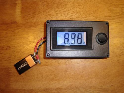

Har fått hem min voltmeter nu och med en inbyggnadslåda från Kjell.com för 39kr och en strömbrytare ( instrument för 40kr) så blev det ett komplett instrument med strömbrytare för under 100-lappen!
